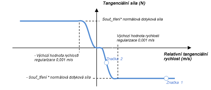

Rychlost regularizace
U 2D dotyků se používá skutečný nelineární Coulombův zákon tření. U spojů a 3D dotyků se pro jednoduchost a z důvodu odstranění hyperstatické podmínky používá regularizovaný Coulombův zákon, který lze ilustrovat následovně:
Regularizace je řízena parametrem regularizace rychlosti.
Jestliže použijeme tento model v případech přilnavého (nebo valivého) dotyku, pokud se relativní tangenciální rychlost rovná nule, bude tangenciální síla nulová.
V případě tření ve spoji v rotačním stupni volnosti je tangenciální síla nahrazena tangenciálním krouticím momentem (jednotka – Nm) a relativní tangenciální rychlost otáčkami (jednotka – rad/s), obojí budou vypočítány vynásobením tangenciální síly a vydělením translační rychlosti poloměrem spoje.
Příklad 1
Spojení svorkou o poloměru 10 mm je poháněno konstantní rychlostí w = 10 rad/s. Použijeme na spoj sílu (Fn) rovnou 20 N kolmou na jeho osu rotace a součinitel tření (mu) bude nastaven na hodnotu 0,1.
V tomto případě bude moment tření (Uf) vypočten následovně:
? = r * w = 0,01 * 10 = 0,1 m/s
? > rychlost regularizace = 0,001 m/s => Uf = -mu * r * Fn = -0,1 * 0,01 * 20 = -0,02 Nm
Viz „značka 1“ v regularizovaném Coulombově grafu.
Příklad 2
Použijeme-li stejný příklad, ale s rychlostí (w) 0,05 rad/s, bude moment tření (Uf) dán takto:
? = r * w = 0,01 * 0,05 = 0,0005 m/sm
? > rychlost regularizace = 0,001 m/s => Uf ≈ -mu * r * Fn/2 = -0,1 * 0,01 * 20/2 = -0,01 Nm
Viz „značka 2“ v regularizovaném Coulombově grafu.
Parametr rychlost regularizace může být změněn v těchto situacích:
- Simulace je pomalá a ve spoji s třením nebo v 3D dotykovém spoji jsou malé oscilace. Tření ve spoji nebo v 3D dotyku vytváří v modelu významnou tuhost, takže výpočet za účelem udržení spolehlivé přesnosti zmenší časový krok. Je nutné snížit tuhost => zvýšit parametr rychlosti regularizace faktorem o hodnotě 5 (5e-3 m/s). Pokud je model stále pomalý, můžete pokračovat ve zvyšování parametru pomocí hodnot úměrných modelu (nižší ve srovnání s rychlostmi v modelu).
- Nezvyšujte významně rychlost regularizace, jinak bude fungovat pouze mezi těmito hodnotami. Třecí síla nikdy nedosáhne své maximální hodnoty. To má za následek umělé omezení účinku tření.
