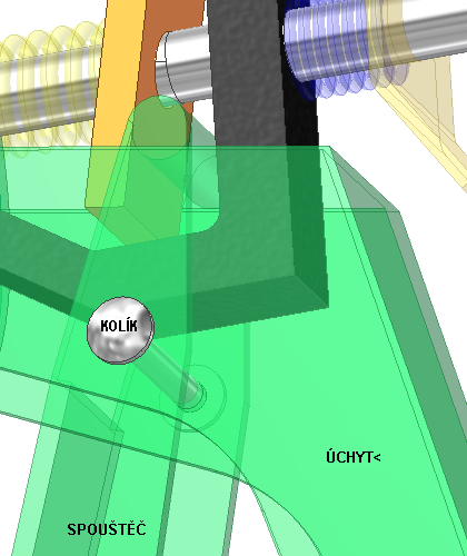

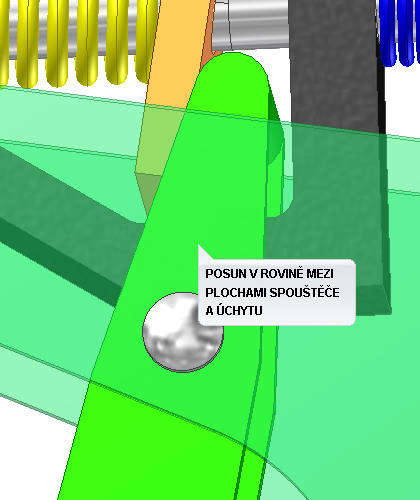

Vztah Posouvání / Bez oddělení se může vyskytnout mezi rovinnými plochami, jako je rozhraní typu spoušť-rukojeť.

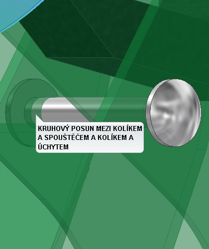

Může se také vyskytnout mezi kruhovými plochami, například u rozhraní typu kolík-rukojeť a kolík-spoušť.
