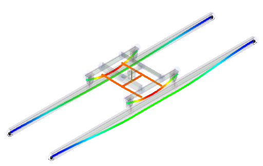

Po dokončení simulace bude grafické okno obsahovat vykreslení výsledků posunutí. Úplná sada výsledků bude uvedena ve složce Výsledky.
Zprávy o stavu simulace se zobrazí ve složce Stav. Simulace proběhla bez problémů nebo chyb, proto je složka Status prázdná.
