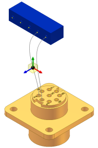

Po přidání bodů je lze předefinovat do libovolného umístění nebo konstrukčního prvku a dosáhnout požadovaného tvaru. Body drátů založené na libovolném bodě na ploše jsou odsazeny o určenou vzdálenost. Neaktualizují se podle změn v modelu včetně změn z polohových reprezentací. Podobně jako body použité k definici svorek na součástech, nejsou body z existující geometrie odsazeny a aktualizovány podle změn v modelu.
Umístění pracovních bodů drátu také můžete změnit dynamicky nebo v přesných souřadnicích pomocí příkazu Posun/otočení 3D.
Pomocí místní nabídky lze odstranit jednotlivé pracovní body drátu nebo všechny pracovní body drátu současně.
