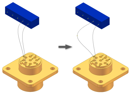

Drát nebo drát kabelu je při výchozím nastavení nejdříve vytvořen s přirozeným zakřivením mezi svorkami, ke kterým je připevněn. V některých případech však toto zakřivení není správné, popřípadě dráty či dráty kabelů nepoužívají přirozené zakřivení. Tvar lze zkontrolovat přidáním a úpravami pracovních bodů drátu v těchto místech:
Pracovní body nelze přidat ke kabelům nebo náhradním drátům kabelu.
Poznámka: Veškeré pracovní body drátů a drátů kabelu se při směrování odstraní. Proto se doporučuje pracovní body přidávat až po prvním směrování drátu nebo drátu kabelu.
Jakmile jsou pracovní body přidány, můžete upravit jejich umístění a hodnotu odsazení a získat požadovaný tvar.
