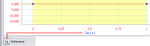

Výběr reference křivky
Reference křivky je ve směru osy X. Referencí je podle výchozího nastavení čas, reference všech křivek kromě těch, které definují vynucené pohyby, je však možné měnit.
  1. Klikněte na ikonu Výběr reference
    Zobrazí se dialog Výběr reference obsahující všechny systémové proměnné, které lze použít jako reference.
  2. V dialogu Vybrat referenci vyberte proměnnou, kterou chcete použít jako referenci této křivky.
  3. Klikněte na tlačítko OK.
    Dialog se zavře a vybraná proměnná se zobrazí ve směru osy X křivky.
  4. Pokračujte v definování křivky, jak je uvedeno níže.
    Poznámka: V případě vynucených pohybů nelze měnit referenční proměnnou. Tou může být pouze čas, který je výchozí.
