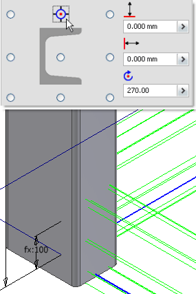

Nyní umístíme členy C-kanálů podél spodních čar tak, že dolní část c-kanálu je v rovině s konci obdélníkového potrubí.
  1. Zvolte čtyři dolní čáry podle obrázku.
  2. Kliknutím na přepínací tlačítko přesuňte indikátor Orientace tak, jak vidíte na obrázku.
  3. Klikněte na tlačítko Použít.
