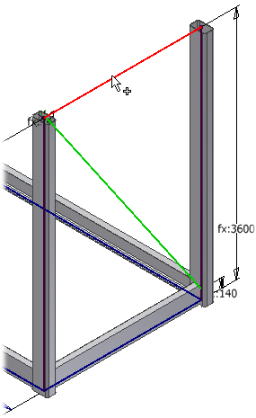

Umístění horizontální trubky
Umístěte trubku napříč zbývající horizontální čárou.
  1. Zvolte zbývající horizontální čáru.

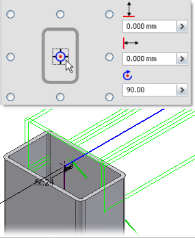

  2. V nabídce Rodina zvolte ISO 657/14 – 2000 (Obdélník).
  3. V nabídce Velikost zvolte 250x150x10.
  4. V nabídce Úhel vyberte možnost 90,00 stupňů.
  5. Kliknutím na přepínací tlačítko přesuňte indikátor Orientace.
  6. Klikněte na tlačítko Použít.
