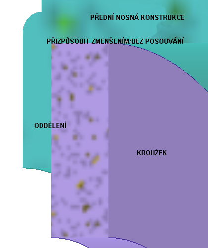

Dotyk Přizpůsobit zmenšením / Bez posouvání simuluje podmínky jako Oddělení / Bez posouvání u součástí v počátečním stavu vzájemného působení.
V našem modelu je kroužek, který těsně doléhá na přední rámovou konstrukci a zabraňuje, aby trubice při pohybu pístu vpřed opustila lepicí pistoli. Přední plocha kroužku doléhá na přední rámovou konstrukci bez průniku. Proto je rozhraní simulováno pomocí dotyku Separace.
Vnější průměr kroužku je nehybně uložen na přední rámové konstrukci. Kroužek je upevněn lisovaným uložením k rámové konstrukci, aby zůstal na místě, i když se lepicí pistole pohne. Toto lisované uložení umožňuje pracovníkovi kroužek lehce vytlačit a podle potřeby vyměnit za jinou velikost. Vnější průměr kroužku a přední rámová konstrukce se mohou od sebe bez posouvání oddělit. Protože jsou na počátku ve stavu vzájemného působení, je vhodný dotyk typu Přizpůsobit zmenšením / Bez posouvání.
