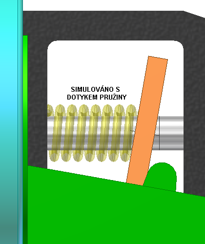

Dotyk Pružina
Dotyk Pružina simuluje podmínky pružiny mezi dvěma plochami.
V našem modelu je pomocí dotyku Pružina simulována pružina akčního členu. Použitím dotyku Pružina se odstraní složitosti spojené s modelováním fyzické součásti pružiny.
