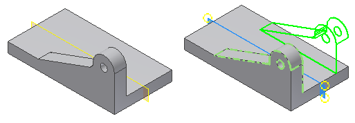

V dalším kroku je k dispozici několik způsobů, jak lze vytvořit prvek:
- Vytvořit vysunutí po celé šířce součásti a poté odstranit střední část.
- Vytvořit vysunutí s přesnou hloubkou a pak je zrcadlit:
V rámci tohoto cvičení se budeme podrobněji věnovat druhé metodě.

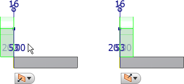

- Vytvořte a okótujte geometrii profilu náčrtu dle vyobrazení. Pokud připojíte koncové body čáry k promítnuté geometrii, není nutné kreslit dolní horizontální čáru. Při kótování profilu vezměte na vědomí, že kóta 53 mm je od dolní projektované hrany dle zobrazeného obrázku.

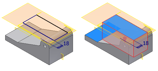

Vysuňte profil o 18 mm. Použijte tlačítko Směr 2 na mini panelu součástí k vysunutí profilu do interiéru součásti.
Tip: Výchozí směr vysunutí/připojení je od existujícího materiálu. Výchozí směr vysunutí/řezu je k existujícímu materiálu. Před vysunutím profilu je vhodné k vizualizaci směru zobrazit model v 3D pohledu. Dojde-li k chybě a profil bude vysunut na nesprávnou stranu, použijte funkci Upravit prvek a obraťte směr.
