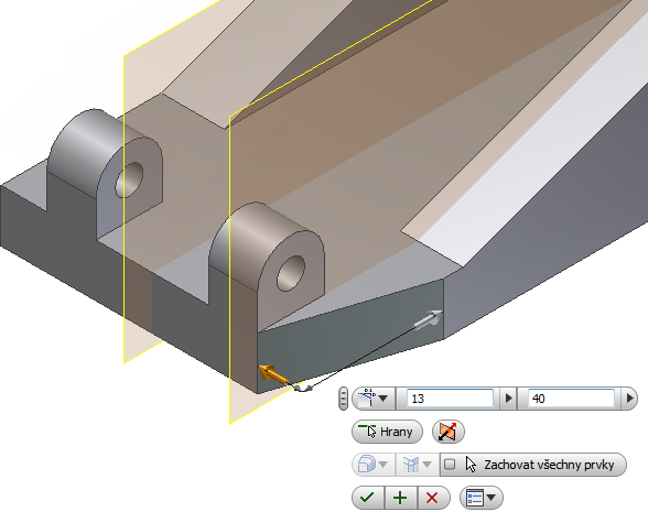

    Nyní vytvoříme dvě zkosení v přední části základny, abychom pro přední část základny získali menší průmět. K určení vzdálenosti zkosení se použije příkaz Odměřit vzdálenost k extrahování vzdálenosti mezi dvěma rovinami.
  16. Spusťte příkaz Odměřit vzdálenost. Tento příkaz naleznete ve směrové nabídce nebo na panelu Měřit na kartě Nástroje. Vyberte rovinu na vnější straně součásti a rovinu na přední ploše malého montážního očka. Vzdálenost mezi těmito dvěma plochami se zobrazí jako 13 mm. Tuto vzdálenost použijeme k vytvoření zkosení, které zakončí hranu tohoto prvku a hranu zrcadlové kopie.
  17. Spusťte příkaz Zkosení. Na plovoucí liště na miniaturním panelu nástrojů vyberte Dvě vzdálenosti.
  18. V levém textovém poli na miniaturním panelu nástrojů zadejte hodnotu 13 mm pro vzdálenost 1a v pravém textovém poli hodnotu 40 mm pro vzdálenost 2. Klikněte na tlačítko Hrany a vyberte vertikální hranu na vnější straně součásti. Pokud se obrázek náhledu nepodobá náhledu na následujícím obrázku, zaměňte zadané vzdálenosti nebo pomocí šipky k obrácení směru otočte referenční plochu.
  19. Chcete-li vytvořit zkosení, klikněte na zelené tlačítko Použít (+) a zůstaňte v příkazu Zkosení. K vytvoření druhého zkosení vyberte protější vnější hranu. Požadované výsledky získáte tak, že zaměníte zadané hodnoty nebo použijete tlačítko pro obrácení směru.
