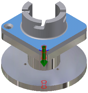

V seznamu děr a spojovacích prvků si všimněte, že program zobrazuje náhledy a popisy děr. Jsou zde dvě díry, protože tento počet je nutný k průniku skrz oba komponenty tak, jak je uvedeno ve výběru počátku a konce.
Jestliže je do výběru zahrnuta jiná komponenta nebo konstrukční prvek součásti, jsou nezbytné tři díry.
