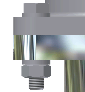

Přidání spojovacích součástí
  1. Nad náhledy a popisy děr vyberte text Kliknutím přidáte spojovací prvek. Zobrazí se dostupné šrouby.
  2. V nabídce Norma zvolte ISO, aby se poněkud zúžil výběr.
  3. Vyberte ISO 4016. Vybraný šroub se zobrazí v grafickém okně.
    Všimněte si, že program zvolí takovou délku, která umožní automatický průnik skrz vybrané komponenty.
    Poznámka: Pokud vaše Obsahové centrum neobsahuje normu ISO nebo tento šroub, vyberte v nabídce Norma položku Vše a poté zvolte podobný šroub.
  4. Vyberte text Kliknutím přidáte spojovací prvek, umístěný přímo pod náhledem šroubu, a poté vyberte možnost ISO 7092.
    Generátor logicky vytřídí dostupné možnosti. Pokud například přidáte spojovací prvek mezi šroub a horní díru, nabídnou se pro výběr pouze podložky.
  5. Vyberte text Kliknutím přidáte spojovací prvek, nacházející se pod dolním náhledem díry, a poté vyberte možnost ISO 7092.
  6. Klikněte na text Kliknutím přidáte spojovací prvek, nacházející se pod dolním náhledem podložky, a poté vyberte možnost ISO 4032. Sada spojovacích prvků je kompletní.
  7. Klikněte na tlačítko Použít.
    Otevře se dialog Pojmenování souboru, ve kterém můžete určit název zobrazení šroubového spoje a název souboru nastavení.
  8. Odstraňte zaškrtnutí políčka vedle možnosti Vždy se ptát na název souboru a klikněte na OK.
