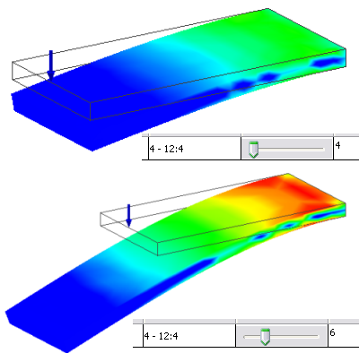

Chcete-li zobrazit výsledky různých parametrických hodnot, přesuňte posuvníky na parametrickou tabulku. Jsou-li výsledky simulací připraveny k vyhodnocení, můžete zobrazit graf pro výsledky každého parametru nebo jejich změn.

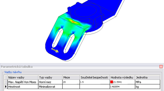

Optimalizujte a filtrujte výsledky nastavením mezí na některých hodnotách vazeb a minimalizací ostatních. V části Parametrická tabulka – Vazby návrhu nastavte stav vazby na typ meze. Určete hodnotu a součinitel bezpečnosti meze. Potom změňte stav jiné vazby na Minimalizovat. Konfigurace se aktualizuje a zobrazí výsledek s minimalizovanými hodnotami. Existuje-li konfigurace, která splňuje všechny meze, zobrazí se. V opačném případě výsledek poruší vazbu.

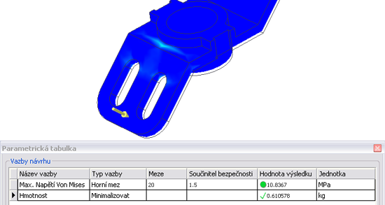

Když se zobrazí optimalizované řešení, stále můžete pohybovat jezdci. Hodnoty vazby zobrazí u optimalizované vazby zelenou značku zaškrtnutí. U mezních vazeb se součinitelem bezpečnosti se zobrazí barevný tvar, který označuje, zda byla vazba překročena. Zelená kružnice označuje, že hodnota leží v přijatelném rozsahu, zatímco červený čtverec označuje, že hodnota leží mimo přijatelný rozsah.
