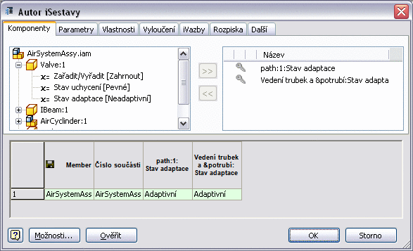

  4. Na pásu karet klikněte na kartu Trubky a potrubí panel iSoučást/iSestava Autor iSoučásti/iSestavy .

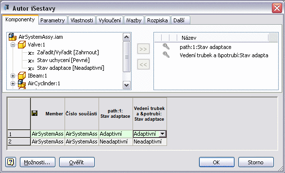

    V seznamu použitelných objektů se podle výchozího nastavení zobrazí název souboru sestavy hlavních vedení Vedení trubek a potrubí. Adaptivní stav se do konfigurační tabulky zvolí automaticky.
    Poznámka: Zelený konfigurační řádek označuje aktivní konfiguraci.
  5. Nebo také můžete kliknout na Název a přizpůsobit číslo součásti a název členu pro konfiguraci sestavy. V tomto cvičení použijte výchozí schéma pojmenování.
  6. V konfigurační tabulce klikněte pravým tlačítkem na číslo řádku a vyberte Vložit řádek.
    Je vytvořena nová konfigurace – AirSystemAssy-02. Podle výchozího nastavení je sestava hlavních vedení neadaptivní, jak je vyznačeno ve sloupci Vedení trubek a potrubí: adaptivní stav.

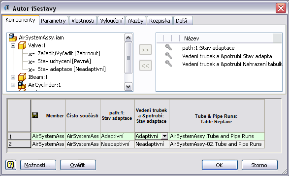

  12. V prohlížeči modelu dvojitě klikněte na tabulku a u sestavy hlavních vedení ověřte následující:
    • Sloupec Adaptivní stav má v nové konfiguraci adaptivní hodnotu.
    • Do konfigurační tabulky se přidá sloupec Nahradit tabulku.
    • Zaměnitelná sada trubek a potrubí se inicializuje dvěma členy sestavy hlavních vedení, takže může být zaměněna za požadovaný konfigurační řádek pomocí rozevíracího seznamu Výměna tabulky.
  13. Zopakujte kroky 6 až 12 k přidávání dalších konfiguračních řádků a začleňte další adaptivní členy sestavy hlavních vedení do vyměnitelné sady trubek a potrubí.
  14. Nebo také zaměňte jiný člen zaměnitelné sady trubek a potrubí pro jednu konfiguraci, klikněte na příslušnou buňku Výměny tabulky a vyberte určitou sestavu hlavních vedení.
