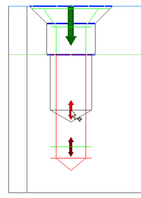

Upravit hloubku díry
  1. V dalším kroku přetáhněte prvek díry a zvyšte hloubku díry, přibližně na hloubku díry v znázornění.
  2. Klikněte na tlačítko OK.
    Kromě změn hloubky díryu pomocí přetahování úchytů můžete také přesně stanovit hloubku takové díry.

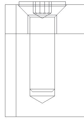

  3. V prohlížeči klikněte pravým tlačítkem na položku Šroubový spoj:2 a poté vyberte možnost místní nabídky Upravit pomocí aplikace Design Accelerator.
  4. Vyberte ikonu dolní díry a klikněte na přístupové tlačítko vedle ikony této díry.
  5. V dialogu Upravit díru zadejte hodnotu 16 mm do pole Hloubka díry a hodnotu 14 mm do pole Hloubka závitu.
  6. Klikněte na zaškrtávací políčko, uzavřete dialog a v dialogu Generátor klikněte na příkaz OK.
