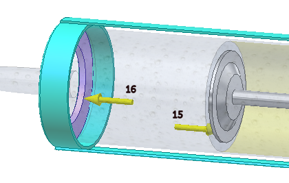

Zatížení a vazby
Jakmile máte dotyk definován, pokračujte analýzou modelu.
Chcete-li použít lepicí pistoli, uchopte ji za rukojeť a zmáčkněte spoušť. Z pohledu statické analýzy působí na komponenty síla, která je deformuje, než se čelo pístu posune až na dno trubice. Můžeme rozumně předpokládat, že komponenty se deformují vzhledem k hlavní rámové konstrukci. Můžeme tedy použít následující vazby a síly:
Trubice drží na místě za přední rámovou konstrukci, kroužek a čelo pístu. Když je síla z čela pístu dostatečně velká, dno trubice se posune hlouběji do trubice a vytlačí z trysky tmel. U statické analýzy simulujeme okamžik, ve kterém je síla působící na dno trubice v rovnovážném stavu s odporem trubice. Než dojde k pohybu dna trubice, podíváme se na napětí a deformaci celé konstrukce a komponent.
