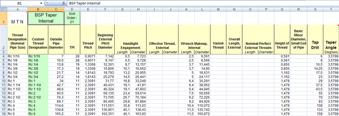

První tři řádky obsahují záhlaví sloupců a další všeobecné údaje. Významné buňky v této oblasti jsou
A1 |
Tato buňka určuje způsob použití tohoto pracovního listu prvky s dírami a závity.
B1/C1 |
Tyto sloučené buňky obsahují název typu uživatelského závitu, který se objeví v dialozích. Na rozdíl od názvu na kartě pracovního listu lze tento název typu závitu upravit tak, aby odpovídal jazyku nebo podnikovým rozdílům bez ovlivnění možnosti měnit návrhová data. |
D1 |
Tato buňka obsahuje číslo pořadí třídění, které se používá k určení pořadí v seznamu typů závitů v dialozích. Číslo nemusí být pořadové. Typ závitu s nižším číslem bude umístěn nad typy s vyššími čísly pořadí třídění. |
Oblast obsahující údaje o závitech začíná na čtvrtém řádku. Zde je přehled jednotlivých sloupců a jejich obsahu:
A |
Určuje označení závitu, které se též nazývá jmenovitý rozměr závitu. Jedná se o klíč pro identifikaci výběru závitu. |
B |
Určuje uživatelské označení závitu, které lze použít k získání správných popisů závitů na výkresech. |
C |
Určuje vnější průměr trubky. |
D |
Určuje hodnotu počtu závitů na palec (TPI). |
E |
Určuje stoupání závitu, což je vzdálenost od bodu na jednom závitu k odpovídajícímu bodu na dalším závitu, měřeno na ose závitu. |
F |
Určuje počáteční hodnotu vnějšího roztečného průměru. |
G |
Určuje délku záběru při ručním dotažení, což je normální délka záběru mezi vnějšími a vnitřními zúženými závity při jejich ručním dotažení. |
H |
Určuje roztečný průměr v poloze při ručním dotažení. |
I |
Určuje užitečnou délku vnějšího závitu. |
J |
Určuje užitečný (roztečný) průměr vnějšího závitu na širším konci. |
K |
Určuje délku dotažení vnitřního zúženého závitu klíčem. |
L |
Určuje roztečný průměr u menšího konce délky při dotažení vnitřního zúženého závitu klíčem. |
M |
Určuje úběžnou délku vnějšího zúženého závitu. |
N |
Určuje celkovou délku vnějšího zúženého závitu. |
O |
Určuje délku jmenovitého dokonalého vnějšího zúženého závitu. |
P |
Určuje roztečný průměr jmenovitého dokonalého vnějšího zúženého závitu. |
Q |
Určuje výšku závitu. |
R |
Určuje základní malý průměr u menšího konce trubky. |
S |
Určuje průměr závitového otvoru pro vnitřní zúžený závit. |
T |
Určuje úhel závitu ve stupních jako vrcholový úhel. |
