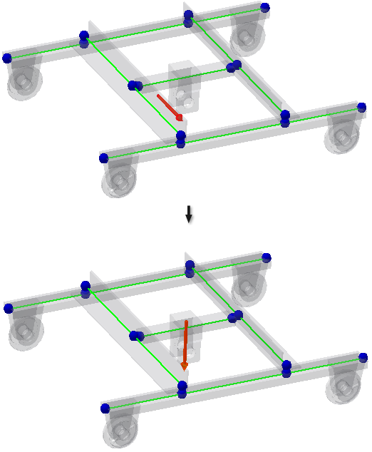

Změna směru gravitace
Po vytvoření analýzy rámových konstrukcí se automaticky použije gravitace. V tomto výukovém programu změníte její směr.
  1. V prohlížeči rozbalte složku Loads. Vyberte položku Gravity . Klikněte pravým tlačítkem a vyberte položku Upravit.
  2. V dialogu Gravity vyberte z rozevíracího seznamu položku Směr Z.
  3. Kliknutím na tlačítko OK zavřete dialog Gravity.
