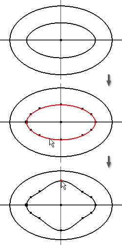

Odstranění asociace odsazení typu spline z elipsy
  1. V grafickém okně klikněte pravým tlačítkem na geometrii náčrtu nebo v prohlížeči klikněte pravým tlačítkem na ikonu náčrtu a poté klikněte na možnost Upravit náčrt.
  2. Klikněte pravým tlačítkem na asociativní spline odsazenou od elipsy a poté vyberte položku Převést na spline.
    Odsazená elipsa bude převedena na neasociativní spline a získá bod vyhlazení a několik bodů tvaru. Lze ji řídit samostatně.
  3. Kótu nebo vazbu lze podle potřeby vytvořit vzhledem k bodu vyhlazení nebo můžete přetáhnout bod tvaru. Klikněte pravým tlačítkem a použijte libovolnou možnost úpravy spline k přidání bodů. Můžete zobrazit zakřivení, vybrat metodu vyhlazení, upravit napětí spline nebo pomocí příkazu Motýlek změnit tvar křivky.
