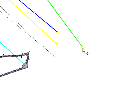

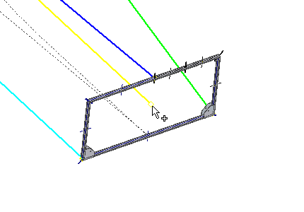

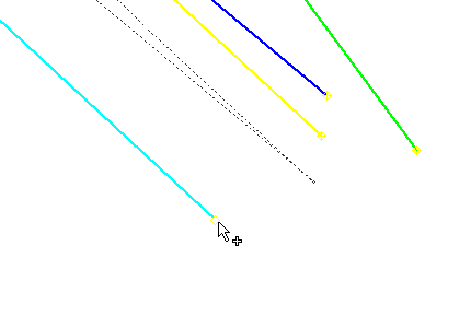

  2. Zvolte pracovní bod na konci azurové (světle modré) čáry pro Dolní levý bod.
  3. Zvolte pracovní bod na konci zelené čáry pro Dolní pravý bod.

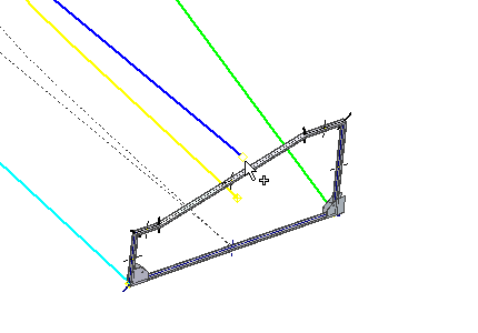

  4. Zvolte pracovní bod na konci modré čáry pro Horní levý bod.
  5. Zvolte pracovní bod na konci žluté čáry pro Horní pravý bod.

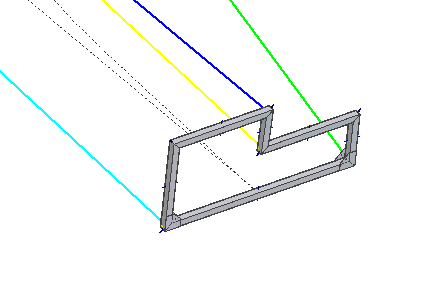

  6. V poli FrameH (výška rámové konstrukce) zadejte 125 mm.
  7. V poli FrameW (šířka rámové konstrukce) zadejte 125 mm. Stisknutím tlačítka ENTER potvrďte novou hodnotu. Náhled se aktualizuje pro první instanci pole iCopy.
