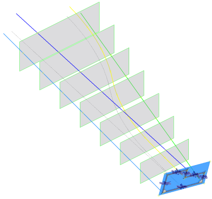

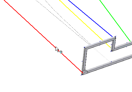

V dialogu Uchytit iCopy pomocí vazby vytvořte pole výsledků iCopy v cílové sestavě. Trajektorie jsou automaticky zvoleny na základě pracovních bodů použitých při umisťování iCopy. Tyto trajektorie řídí umisťování pracovních bodů pro další výsledky iCopy. Zvolením trasy určete směr pole výsledků iCopy. K umístění výsledků iCopy se používá pracovní rovina. Tato pracovní rovina je zvolena automaticky.
