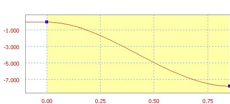

Souřadnice (X1, Y1) a (X2, Y2) bodů, které určují křivku, nebo zadejte hodnotu sklonu a nastavte průměrný gradient čáry. Křivku lze definovat zadáním souřadnic počátku a koncových bodů nebo zadáním souřadnic počátečního bodu a průměrného gradientu sektoru. Křivka je symetrická kolem středu sektoru. Plocha pod křivkou se rovná ploše trojúhelníku pod ekvivalentní lineární funkcí. |

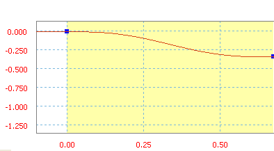

Rampa cykloidy s průměrným sklonem -50 in/s.
