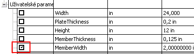

  1. V Prohlížeči Simulace rozbalte položku Base.iam a odhalte komponenty v sestavě. Klikněte pravým tlačítkem na položku base_plate:1 a zvolte příkaz Zobrazit parametry.
  2. V dialogu Vybrat parametry označte zaškrtávací políčko vedle parametru Šířka členu za účelem zahrnutí příslušného parametru do parametrické tabulky.
  3. Klikněte na tlačítko OK.

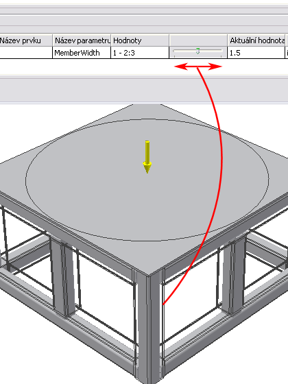

  1. Na pásu karet na panelu Správa klikněte na položku Parametrická tabulka.
  2. V sekci Parametry na řádku base_plate: zadejte u parametru Šířka členu do buňky Hodnoty rozsah 1-2. Stisknutím klávesy Enter aktualizujte obsah řádků.
Jakmile je parametr definován, vytvořte parametrické konfigurace.
  1. V sekci Parametry klikněte pravým tlačítkem na položku Šířka členu a zvolte příkaz Vytvořit všechny konfigurace.
  2. Jakmile jsou vytvořeny konfigurace, můžete je pomocí posuvníku Aktuální hodnota zobrazit.
