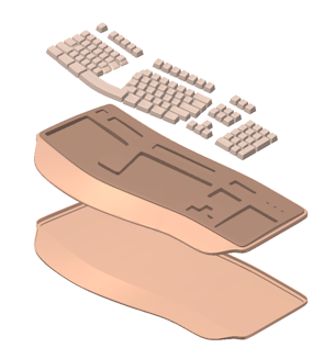

  3. V grafickém okně se zobrazí dokončený soubor součásti klávesnice. Zobrazte si prvky otáčením součástí.

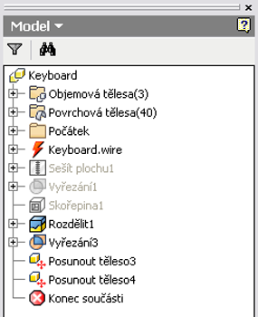

    V Prohlížeči modelu jsou uvedeny operace, které byly provedeny se souborem součásti poté, co byl převeden do aplikace Autodesk Inventor. Povšimněte si, že se v prohlížeči před uzlem Keyboard.wire zobrazila ikona označující neaktuální stav.
    Tato ikona označuje, že po počátečním převodu do aplikace Autodesk Inventor došlo k úpravě původního souboru drátů aplikace Alias. Nyní již soubor součásti aplikace Autodesk Inventor není synchronizován.

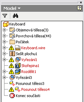

    Uzel Keyboard.wire je nyní v Prohlížeči modelu zobrazen červeným písmem, což znamená, že soubor drátů aplikace Alias a soubor součásti aplikace Autodesk Inventor již nejsou správně asociovány.

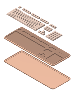

    Bude následovat krátká prodleva způsobená aktualizací asociací povrchů. Po dokončení operace se v grafickém okně zobrazí soubor součásti aplikace Autodesk Inventor se změnami provedenými při úpravě souboru drátů aplikace Alias.

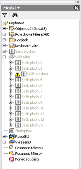

    Zobrazí se také dialog Aktualizovat asociace s upozorněním, že nelze vytvořit položku Sešitý povrch4. Příčinou zobrazení této chybové zprávy je skutečnost, že dva povrchy použité k vytvoření položky Sešitý povrch4 (Prohlubeň_3_dno a Prohlubeň_3_strany) byly odstraněny.
  12. Kliknutím na položku Přijmout zavřete dialog Aktualizovat asociace.
  13. V prohlížeči modelu rozbalte položku Vyřezání1 a všimněte si ikony vedle položky Sešít povrch4.
  14. Ačkoliv to není nutné, můžete kliknout pravým tlačítkem na tuto položku a v místní rozevírací nabídce zvolit možnost Odstranit, jestliže chcete tuto položku odstranit z prohlížeče modelu. Chcete-li odstranit ikonu vedle uzlu Vyřezání1, klikněte pravým tlačítkem nad uzlem Vyřezání1 a v místní rozevírací nabídce zvolte možnost Upravit prvek. Když se zobrazí dialog Vyřezání, zavřete ho kliknutím na tlačítko OK a přetvořte prvek Vyřezání.
  15. Volitelným krokem je pomocí přesunutí značky Konec součástinad položku Přesunout těleso3 v prohlížeči modelu zobrazit revidovanou klávesnici v nerozloženém zobrazení.
