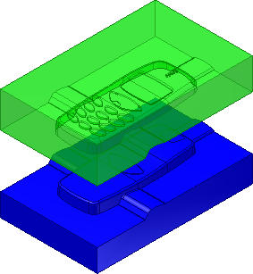

  12. Klikněte na příkaz Generovat tvárník a dutinu.
  13. Klikněte na příkaz Náhled/diagnostika. Změňte parametr Oddělení těles na hodnotu 100. Náhled se změní na určenou hodnotu tak, jak je znázorněno na následujícím obrázku.
  14. Klikněte na kartu Diagnostika dělení. Nebyly nalezeny žádné relevantní problémy. Kliknutím na tlačítko OK potvrďte nastavení.
  15. Kliknutím v dialogu Pojmenování souborů na tlačítko OK potvrďte výchozí hodnoty.
  16. Tvárník a dutina se automaticky vygenerují tak, jak je to znázorněno na následujícím obrázku.

  11. Klikněte na příkaz Generovat tvárník a dutinu.
  12. Kliknutím na příkaz Náhled/diagnostika si můžete prohlédnout tvárník a dutinu.
  13. Klikněte na kartu Diagnostika dělení a zkontrolujte chyby.
  14. Klikněte v dialogu Generovat tvárník a dutinu na tlačítko OK.
  15. Kliknutím v dialogu Pojmenování souborů na tlačítko OK potvrďte výchozí hodnoty. Tvárník a dutina se automaticky vygenerují tak, jak je to znázorněno na následujícím obrázku.
