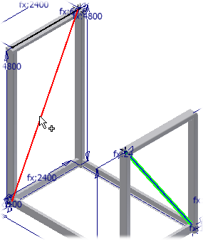

Umístění rohových vzpěr
Jen jedna sada výběru vás dělí od konečného umístění komponenty. Umístěte pomocí čar náčrtu rohové vzpěry.
  1. V nabídce Rodina vyberte možnost ISO 657/14 - 2000 Čtverec.
  2. V nabídce Velikost vyberte možnost 80x80x6,3.
  3. Přesvědčte se, že je ukazatel orientace na prostředním přepínači, horizontální a vertikální odsazení mají nastavenou hodnotu 0,00 mm a hodnota úhlu je 90,00 deg.
  4. Zvolte dvě úhlové čáry.
  5. Klikněte na tlačítko Použít.
  6. Kliknutím na tlačítko Storno uzavřete dialog Vložit.
