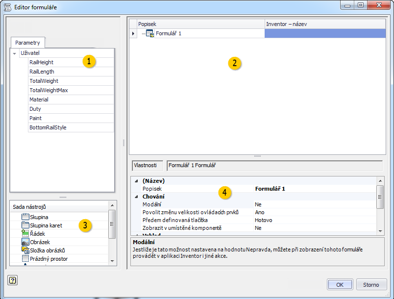

Umožňuje přidaní nebo úpravy ovládacích prvků pro spouštění formulářů a pravidel z prohlížeče modulu iLogic.
Přístup: |
V prohlížeči modulu iLogic klikněte pravým tlačítkem do prázdného prostoru a klikněte na položku Upravit. |
PravidlaChcete-li do prohlížeče modulu iLogic přidat tlačítko, přetáhněte do stromu návrhu formuláře pravidlo. Pomocí tlačítka můžete pravidlo spustit.
Strom návrhu formulářeK navrhování prohlížeče modulu iLogic slouží oblast stromu návrhu formuláře.
Sada nástrojů Přetáhněte položku do stromu návrhu formuláře.

VlastnostiVe stromu návrhu formuláře lze definovat vlastnosti zvýrazněné položky. Vlastnosti se liší v závislosti na zvolené položce.
Povolení názvu parametru |
Definuje název parametru typu Ano/Ne aplikace Inventor. Chcete-li tento ovládací prvek povolit, nastavte hodnotu True. |
Písmo |
Definuje typ písma tohoto ovládacího prvku. |
Písmo pro obsah |
Definuje typ písma ovládacích prvků, které tvoří tento formulář nebo skupinu. |
Obrázek |
Definuje soubor obrázku, který chcete zobrazit v tomto prvku. |
Popisek |
Určuje text, který chcete ve formuláři u tohoto prvku zobrazit. |
Maximální šířka |
Definuje maximální šířku tohoto ovládacího prvku. Číslo označuje počet znaků v zadaném písmu. |
Minimální šířka |
Definuje minimální šířku tohoto ovládacího prvku. Číslo označuje počet znaků v zadaném písmu. |
Akce při kliknutí |
Definuje, jakou akci kliknutí na toto tlačítko vyvolá. Vyberte ze seznamu možností. |
Zobrazit rámečky |
Pokud je nastavena hodnota Ano, zobrazí se všechny rámečky kolem ovládacích prvků. |
Zobrazit text |
Pokud je nastavena hodnota Ano, text popisku se zobrazí na tlačítku. Chcete-li na tlačítku zobrazit pouze obrázek, nastavte hodnotu False. |
Umístění textu pro obsah |
Definuje umístění textu ovládacích prvků, které jsou v tomto formuláři nebo skupině. |
Popisek nástroje |
Definuje text popisku nástroje, který se zobrazí, když pozastavíte kurzor nad ovládacím prvkem. |
Vizuální styl |
Určuje vizuální styl nebo vzhled formuláře. Vyberte ze seznamu možností. |
