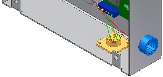

Přesuňte svorku 2 dříve přidaného drátu k jiné svorce na stejném konektoru.
  1. Aktivujte sestavu svazku Harness Assembly1.
  2. V prohlížeči nebo grafickém okně klikněte pravým tlačítkem na drát1 a z místní nabídky vyberte položku Upravit drát.
  3. V dialogu Upravit drát zkontrolujte, zda je zapnuté tlačítko Svorka 1.

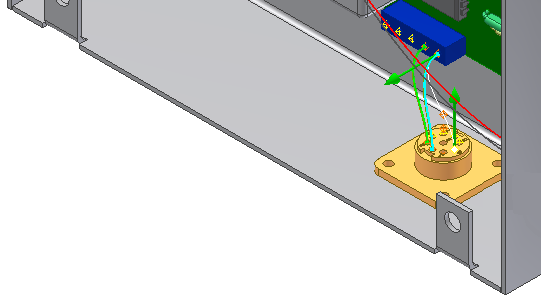

  4. V grafickém okně přesunutím kurzoru nad svorky zobrazíte náhled možností připojení drátu před provedením výběru.
  5. Pokud popis nástroje zobrazuje U3 Svorka 6, klikněte na svorku podle následujícího obrázku.
  6. Klikněte pravým tlačítkem a vyberte položku Použít k vytvoření drátu v novém umístění.
    Drát bude překreslen pomocí nové svorky a délka drátu bude aktualizována.
