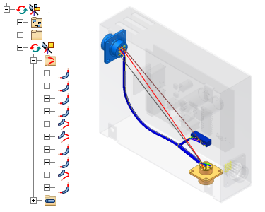

Příkazy v dialogu Zrušit trasy vodičů poskytují několik možností pro zrušení tras vodičů a kabelů. Vyjímat z trasy můžete:
Jsou-li dráty nebo kabely vyjmuty mimo trasu určitého segmentu, dráty se budou chovat tak, jako by byl segment odstraněn, a vrátí se do svého umístění bodového připojení.
Všechny pracovní body na drátech nebo kabelových drátech budou při vyjmutí drátu mimo trasu ze všech segmentů odstraněny. Pracovní body zůstanou, když je drát nebo kabelový drát vyjmutý mimo trasu, pouze ve vybraném segmentu.
Když je poslední objekt trasy zrušen v segmentu, který je nastaven pro výpočet velikosti na základě vodičů (včetně vodičů kabelů), průměr segmentu se nezmění. Průměr je stejný jako průměr, který segment měl s tímto posledním objektem. Velikost aktuálního segmentu se nemění, jestliže jsou všechny dráty a kabely vyjmuty mimo trasu zároveň.
Kromě vyjmutí celého objektu je často třeba jej vyjmout z jednoho nebo více jednotlivých segmentů.
Když chcete zrušit trasu kabelu, zvolte jeden vodič kabelu. Trasy všech vodičů kabelů obsažené ve stejném kabelu jsou pak zrušeny společně.
