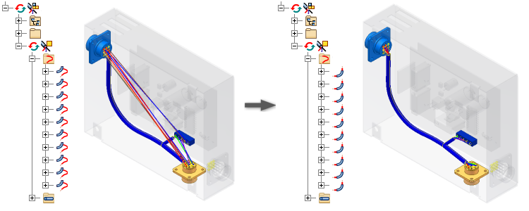

Při trasování drátů a kabelů jsou vkládány do vybraných segmentů ručně, automaticky nebo poloautomaticky. Při vyjmutí mimo trasu jsou dráty a kabely odstraněny z vybraných segmentů.
Při výchozím nastavení se při trasování drátů a kabelů nebo jejich umístění do segmentů automaticky vypočítají délky drátů a kabelů a průměry segmentů. Při trasování z bodu do bodu budou všechny pracovní body na drátu nebo kabelovém drátu odstraněny. Délky drátu a kabelu a průměry segmentu jsou přepočítány automaticky při vyjmutí drátů a kabelů mimo trasu nebo jejich odstranění ze segmentů.
