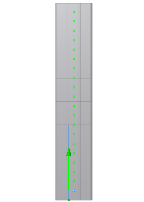

Vytvoření pole Díra
  1. Přejděte na pás karet a klikněte na kartu Plech panel Pole Obdélníkové .
  2. Vyberte díru jako prvek, ze kterého se má vytvořit pole.
  3. Klikněte na tlačítko Směr 1 a vyberte svislou hranu a směr dle vyobrazení:
  4. Jako celkový počet děr zadejte hodnotu 20 a jako vzdálenost mezi jednotlivými dírami hodnotu 25 mm.
  5. Kliknutím na tlačítko OK vytvořte pole děr, které pro tíná dvě narovnané stáčené plochy, a dialog Obdélníkové pole zavřete.
Nyní přidáte dva prvky Znovu ohnout, které vrátí narovnaný model do stočeného a ohnutého stavu.
