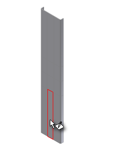

Přejděte na pás karet a klikněte na kartu kartu Plech panel Náčrt Vytvořit 2D náčrt nebo klikněte pravým tlačítkem a ve směrové nabídce vyberte položku 2D náčrt. Poté klikněte na plochu zobrazenou na následujícím obrázku.
V případě potřeby změňte orientaci náčrtu pomocí příkazu Zobrazit krychli nebo Zobrazit plochu, abyste se dívali přímo na náčrt.
