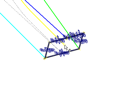

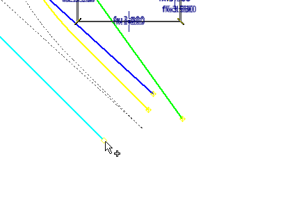

  4. Zvolte pracovní bod na konci azurové (světle modré) čáry pro Dolní levý bod.

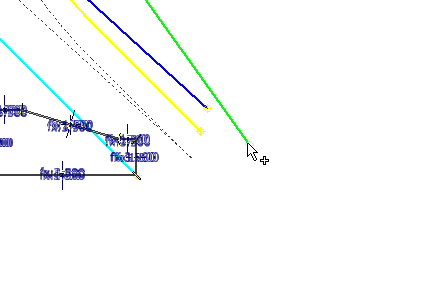

  5. Zvolte pracovní bod na konci zelené čáry pro Dolní pravý bod.
  6. Zvolte pracovní bod na konci modré čáry pro Horní levý bod.
  7. Zvolte pracovní bod na konci žluté čáry pro Horní pravý bod.
  8. V poli Výška rámové konstrukce zadejte 125 mm.
  9. V poli Šířka rámové konstrukce zadejte 125 mm.

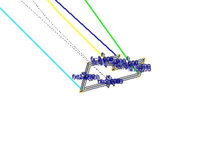

  17. Výsledky iCopy jsou vytvořeny, jak je znázorněno. Jestliže vytvoření iCopy není úspěšné, vraťte se do šablony iCopy a zkontrolujte kroky k jejímu vytvoření.
    Poznámka: Jestliže se vaše sestava nezobrazí způsobem znázorněným na následujícím obrázku, aktualizujte výsledky iCopy kliknutím na tlačítko Lokální aktualizace na kartě Správa.
