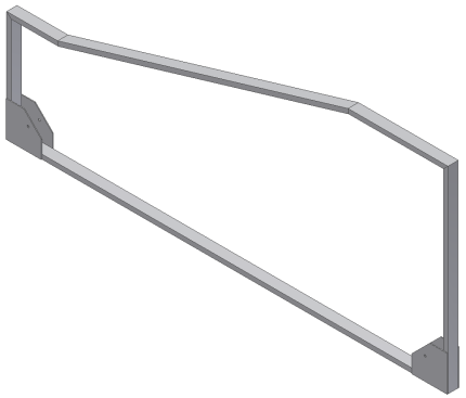

Posledním krokem při vytváření šablony iCopy je umístění všech komponent, které nejsou závislé na součásti rozvržení kostry. Do sestavy budou umístěny nosné desky, které budou uchyceny pomocí vazeb.
  1. Otevřete soubor Frame.iam.

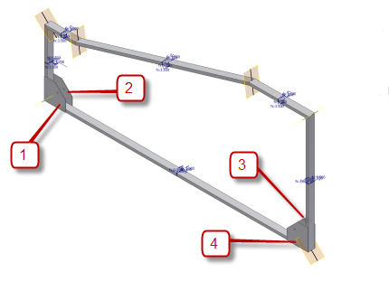

  2. Umístěte čtyři výskyty desky Plate1.ipt.
  3. Pomocí jedné vazby proti sobě a dvou vazeb stejný směr uchyťte každou desku ve čtyřech dolních rozích rámové konstrukce, jak je znázorněno. K uchycení desek použijte součásti vertikální rámové konstrukce s vazbou proti sobě. Tento postup poskytuje lepší výsledky, protože horizontální rámová konstrukce se při umisťování výsledků iCopy mění.
  4. Vypněte viditelnost souboru Skeleton-frame:1.
  5. Uložte soubor Frame.iam a všechny jeho závislosti. Zavřete soubor.
