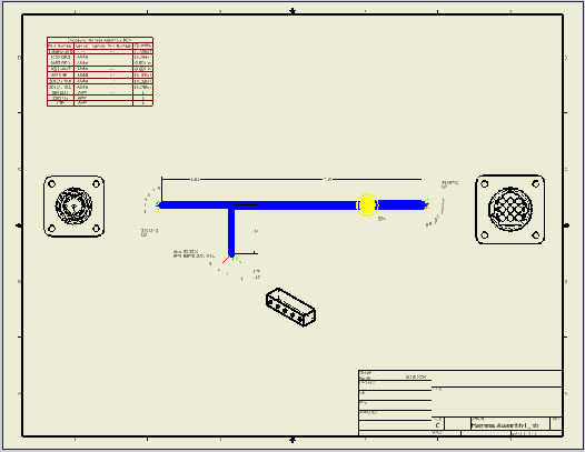

Umístěte dvě zobrazení konektoru pomocí výchozích nastavení zobrazení a pak přepište tato výchozí nastavení zobrazení pro další konektor.
  1. V pohledu výkresu klikněte na kartu Formovací deska panel Vytvořit možnost Umístit pohledy konektorů .
  2. V seznamu konektorů zrušte zaškrtnutí políčka LTP:1 a pak klikněte na tlačítko OK.
    Vybrané konektory se umístí s výchozím nastavením zobrazení.

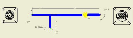

  3. Klikněte znovu na položku Umístit zobrazení konektorů.
  4. Pod položkou Orientace kliknutím na šipku zvolte ze seznamu položku ISO horní pravý a pak klikněte na tlačítko OK.
  5. Uložte svou práci.
