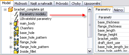

- Vyberte kartu Model. V levém horním panelu tohoto okna je obsažen pohled na strom modelu. V tomto stromu klikněte na položku Parametry modelu. Všimněte si, že v pravém horním panelu se nyní zobrazují pouze parametry modelu.
Abyste zobrazili jiné sady parametrů, můžete kliknutím na položku Uživatelské parametry ve stromu modelu zobrazit pouze ručně vytvořené parametry.

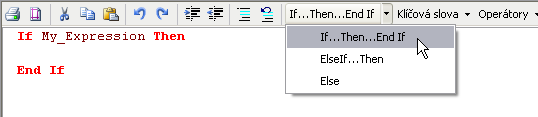

- Do textového pole zadejte příkaz If a pak mezeru.
Všimněte si, že se písmo klíčového slova If změnilo na tučné a červené. Červenou barvou je označen rozpoznaný jazykový prvek (v tomto případě klíčové slovo).

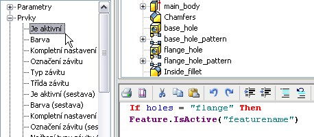

- V oblasti Fragmenty na levé straně editoru klikněte na kartu Systém. Rozbalte položku Prvky a pak dvojitým kliknutím na možnost IsActive vložte text do editoru pravidla.

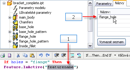

- V horní části dialogu Upravit pravidlo klikněte na kartu Model a ve stromu modelu klikněte na položku flange_hole.
- V horním pravém rohu dialogu klikněte na kartu Názvy a všimněte si, že je zde nyní zobrazena položka flange_hole.
- V textu pravidla zvýrazněte řetězec featurename a dvojitým kliknutím na položku flange_hole na kartě Názvy nahraďte položku featurename položkou flange_hole.
(1) Zvýrazněte generický text. (2) Dvojitým kliknutím na název nahraďte zvýrazněný text.

- Dokončete příkaz zadáním řetězce End If (nebo kliknutím na příslušné tlačítko klíčového slova).
