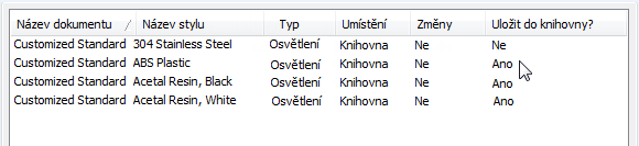

  1. Je-li otevřena vzorová součást, vyberte na pásu karet kartu Správa panel Styly a normy Uložit . Příkaz se nachází vedle příkazu Editor stylů.
  2. Ve sloupci Uložit do knihovny? nastavte možnost Test pravidla stylu plechu na Ano.
  3. Klikněte na tlačítko OK. Aplikace zobrazí oznámení, že při této operaci dojde k přepsání stylů v knihovně.
  4. Klikněte na tlačítko Ano.
    Všechny styly označené možností Ano budou uloženy do knihovny stylů. Lze je sdílet mezi jednotlivými součástmi a s kterýmkoli uživatelem, který má přístup k projektu.
    Tip: Styly je také možné uložit do knihovny stylů v Editoru stylů a norem. Klikněte pravým tlačítkem na styl v prohlížeči a vyberte možnost Uložit do knihovny stylů.
