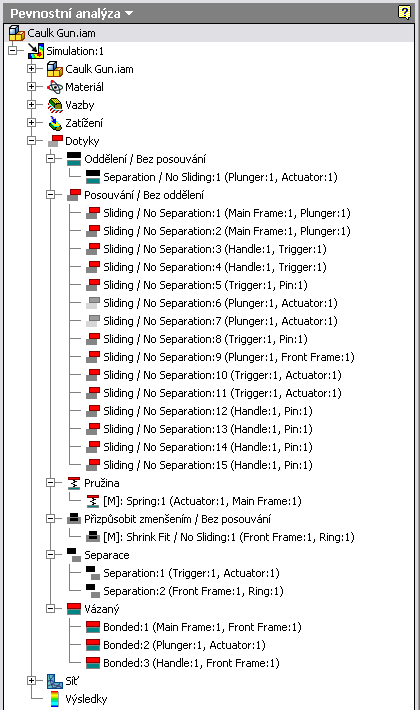

V prohlížeči Pevnostní analýza rozbalením položky Dotyky zobrazte typy dotyků, které jsou aktuálně použity pro simulaci lepicí pistole. Dotyky jsou po vytvoření nebo úpravě přidány pod existující uzly typů dotyků nebo k nově vytvořeným uzlům.

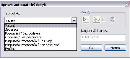

V prohlížeči klikněte pravým tlačítkem na dotyk a poté vyberte položku Upravit dotyk. Objeví se dialog Upravit automatický dotyk nebo Upravit ruční dotyk, ve kterém jsou zobrazeny dostupné typy dotyků:
