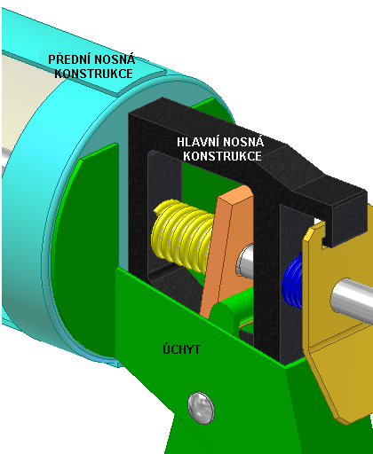

Vázaný dotyk simuluje pevnou vazbu ploch k sobě navzájem. K typickým vázaným dotykům patří svar nebo lepené spoje mezi dvěma součástmi.
V modelu jsou rozhraní typu Přední rámová konstrukce-Hlavní rámová konstrukce a Přední rámová konstrukce-Rukojeť svarové spoje, viz následující obrázek. Vázané dotyky se používají k simulování těchto spojů v simulaci.
