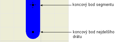

Chcete-li automaticky uspořádat zakončení vodičů, použijte příkazy Sevřít a Rozevřít.
  1. Pravým tlačítkem klikněte na koncový bod segmentu nebo na kterýkoli ze čtyř koncových bodů drátu a poté postupně vyberte položky Sevřít/rozevřítSevřít.
    Dráty se zobrazí s použitím barvy a průměru segmentu a délky nejdelšího drátu.
  2. Pravým tlačítkem klikněte na bod segmentu nebo na koncový bod nejdelšího drátu a poté postupně vyberte položky Sevřít/rozevřítRozevřít.
  3. V dialogu Rozevřít vodiče klikněte na tlačítko OK.
    Poznámka: Klikněte pravým tlačítkem myši na vodič v rozevřeném stavu. V místní nabídce zvolením možnosti Rozevřít změňte směr třídění nebo úhel mezi nejvzdálenějšími vodiči.
