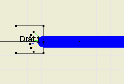

  1. Zkontrolujte, že je prohlížeč nastaven na položku Kabely a svazky. Pokud není, klikněte na položku Model v horní části prohlížeče a zvolte položku Kabely a svazky.
  2. V prohlížeči klikněte pravým tlačítkem myši na soubor Sestava svazku 1 a pak zvolte položku Nastavení formovací desky.
  3. V dialogu Nastavení formovací desky na kartě Virtuální součásti klikněte na zaškrtávací políčko Zobrazit popisky a pak klikněte na tlačítko OK.

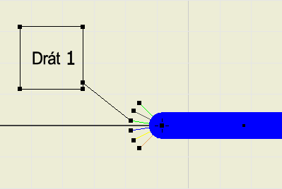

  4. Klikněte na textové pole a přetáhněte je do pozice podle příkladu.
    Poznámka: Velikost popisků a písma lze upravit v definici popisků v knihovně Kabely a svazky.
  5. Pro toto cvičení změňte výchozí nastavení zobrazování popisků zpět na skryté. Klikněte pravým tlačítkem myši na sestavu svazku, zvolte Nastavení formovací desky a na kartě Zobrazit zrušte zaškrtnutí políčka Zobrazit popisky.
