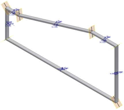

Opakováním předchozího postupu vytvořte zbytek sestavy. Tabulka obsahuje seznam názvů souborů s povrchy, náčrty a pracovními rovinami k použití s příkazem Odvodit.
| název souboru. | Plochy | Náčrt, | Pracovní geometrie |
| Frame2 | Povrchy Srf1 a Srf2 | Sketch3 | Pracovní rovina6 |
| Frame3 | Povrchy Srf2 a Srf3 | Sketch4 | Pracovní rovina1 |
| Frame4 | Povrchy Srf3 a Srf4 | Sketch5 | Pracovní rovina2 |
| Frame5 | Povrchy Srf4 a Srf5 | Sketch6 | Pracovní rovina3 |
| Frame6 | Povrchy Srf5 a Srf6 | Sketch7 | Pracovní rovina4 |
