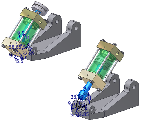

  3. Klikněte a přetáhněte ikonu sestavy z prohlížeče do okna Cylinder_Main. Podsestava byla vložena do hlavní sestavy bez použití příkazu Umístit komponentu.
  4. Uložit a Uzavřít soubor podsestavy.
  5. Maximalizujte okno obsahující hlavní sestavu.
  6. Spusťte příkaz Vazba.
  7. Podle obrázku použijte mezi 2D náčrtem a dírou v pístnici vazbu proti sobě osa/osa.

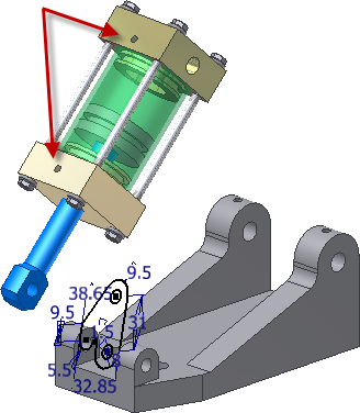

    Přejděte na pás karet a kliknutím na kartu Sestavení panel Pozice Otočit posouvejte podsestavu, dokud otvory se závity v koncových záslepkách válce nebudou směřovat vzhůru jako na následujícím obrázku. Klikněte pravým tlačítkem myši a vyberte položku Hotovo.
    Na rozdíl od otáčení pohledu tímto příkazem fyzicky otočíte komponentu v prostoru. Věnujete-li čas vzájemné orientaci komponent předtím, než použijete vazby, budou se vazby po použití chovat předvídatelnějším způsobem.
  10. Spusťte příkaz Vazba. Potvrďte výchozí nastavení.
  11. Zobrazte v prohlížeči stromovou strukturu prohlížeče rozbalením základny válce a podsestavy Cylinder Body Sub_Assy. Rozbalte složku Origin v podsestavě Cylinder Body Sub_Assy.
  12. Vyberte položku Pracovní rovina1 pod uzlem Základna válce a rovinu YZ ve složce Počátek pod uzlem Cylinder Body Sub_Assy a použijte vazbu proti sobě rovina/rovina.
    Pokud se podsestava otočí vnitřkem ven, upravte její orientaci tažením směrem k zadní části základny podle obrázku. Vazby, které jste zavedli, omezí pohyb.
  13. Spusťte příkaz Vazba. Potvrďte výchozí možnosti.
  14. Vyberte středy jednotlivých děr vyznačených na obrázku a umístěte vazbu proti sobě osa/osa.
