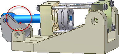

Pak zkontrolujeme, zda u součásti nedochází v požadovaném rozsahu pohybu ke kolizím.
Nejprve táhněte pístnici nebo 2D náčrt, dokud 2D náčrt nedosáhne přibližně vertikální orientace jako na obrázku.

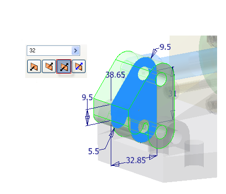

  2. Spusťte příkaz Vysunutí. Zadejte vzdálenost 32 mm. Použijte možnost symetricky v obou směrech. Kliknutím na tlačítko OK vytvořte vysunutí.

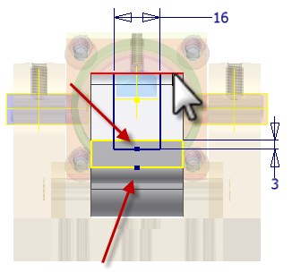

  5. Podle obrázku načrtněte obdélník, jehož strana se kryje s promítnutou čárou.
  6. Mezi dvěma vyznačenými hranami vytvořte vertikální vazbu.
    Poznámka: Pokud geometrie po zavedení vazby neodpovídá obrázku, použijte příkaz Zpět a zaveďte horizontální vazbu.
  7. Podle dalšího obrázku přidejte horizontální kótu 16 mm a vertikální kótu 3 mm.
