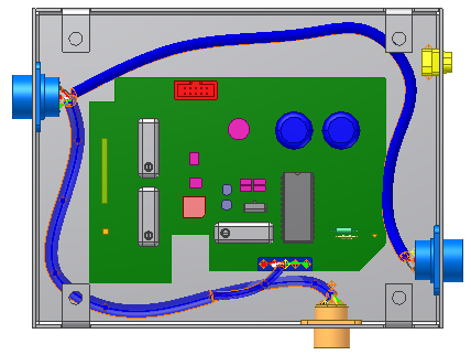

Během automatického vytváření tras používá systém nejkratší trasu přes 0,005 metru mezi konci segmentu. Trasy kratší než 0,005 metru se nevytvoří.
Automaticky vytvořte v segmentech trasy zbývajících samostatných vodičů a vodičů kabelů, které nemají trasy.
panel Trasa
Automatická trasa
.V dialogu je uvedeno, že je pro trasování vybráno sedm drátů mimo trasu.
Zbývající dráty jsou trasovány segmenty a dialog se uzavře.
