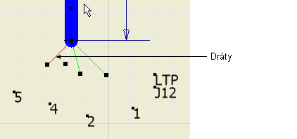

  2. V dialogu zvolte položku Objekt a pak klikněte na vodič zobrazený na následujícím obrázku.

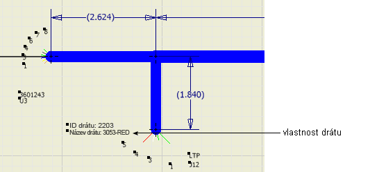

  3. V dialogu v seznamu vlastností vyhledejte a zvolte položky ID vodiče a Název vodiče.
  4. Klikněte na položku Název a hodnota a pak klikněte na tlačítko OK.
    V grafickém okně se vlastnost zobrazí na opačném konci segmentu a ne na odbočce segmentu, na které byl vodič zvolen.
  5. Stisknutím mezerníku přepněte vlastnost na konec větve segmentu a potom ji kliknutím umístěte.
  6. Chcete-li zobrazit asociativitu mezi objekty svazku a přiřazenými vlastnostmi, přetáhněte drát do horizontální polohy.
    Při přesunutí drátu se vlastnosti asociované s drátem přesunou také a zachovají původní odsazení a relativní umístění.
  7. Vraťte drát do předchozího umístění.
