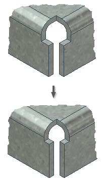

  3. Vyberte kartu Roh a poté změňte hodnotu položky Velikost výštipu na hodnotu Tloušťka * 4.
  4. Klikněte na tlačítko Uložit. Aplikace použije změnu stylu na danou součást.
