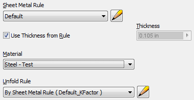

Nástroj Výchozí plechy slouží k použití různých stylů na aktivní plechovou součást. Změny jsou k dané součásti místní.
  1. Přejděte na pás karet a klikněte na kartu Plech panel Nastavení možnost Výchozí plechy , nebo klikněte pravým tlačítkem a vyberte ve směrové nabídce položku Výchozí plechy.
    Vzhledem k tomu, že jste vytvořené styly uložili do knihovny stylů, bude je možné použít v této součásti.
  2. Z rozbalovací nabídky Pravidlo plechu vyberte položku Test stylu Pravidlo plechu.
  3. Ujistěte se, že byla vybrána možnost Použít tloušťku z pravidla.
    Vstupní pole Tloušťka je zakázáno a bude v něm zobrazena hodnota tloušťky určená pro položku Test stylu Pravidlo plechu.
  4. Z rozevírací nabídky Materiál vyberte položku Ocel – test.
  5. Klikněte na tlačítko Použít. Aplikace použije styly na danou součást.

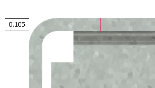

  6. Za účelem potvrzení je možné použít příkazy na kartě Nástroje, panel Měřit a spustit několik kontrol.
    • Tloušťka plechu je 0,105 palců, jak bylo určeno v položce Test stylu Pravidlo plechu.
    • Poloměr ohybu je 0,121 palců podle specifikace stylu Tloušťka * 1,15 (0,105 * 1,15).
    • Kromě toho je roh podle položky Test stylu Pravidlo plechu pravoúhlý.
